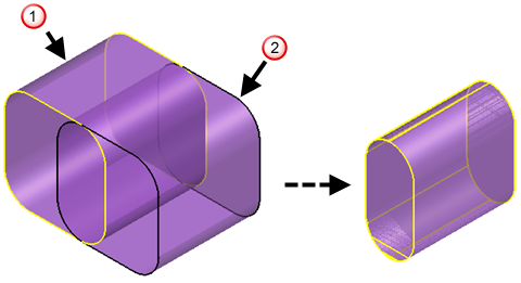

Например, чтобы создать сетку путем пересечения двух сеток:
  1. Откройте вкладку Тело > панель Элемент > Пересечение, чтобы открыть диалог Булево пересечение.
  2. Выберите как Основной выбор и как Второстепенный выбор.
  3. Нажмите OK для создания новой сетки.
