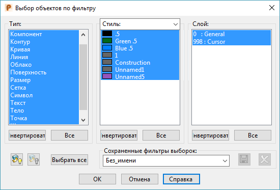

Сложная модель зачастую содержит слишком много объектов, что может затруднить выбор нужного объекта. Используйте выбор с фильтром, чтобы:
- ограничить выбор объектов в графическом окне только теми, которые отвечают параметрам фильтра;
- выбрать все объекты в графическом окне, которые отвечают подсвеченным параметрам фильтра;
- идентифицировать Тип, Стиль и Слой текущего выбранного объекта.
Чтобы использовать выбор с фильтром:
- Выберите вкладку Главная > панель Выборка > Фильтр.
- Используйте диалог Выбор объектов по фильтру для фильтрации выборки:
Чтобы вернуться к обычному выбору после использования выбора с фильтром:
- Снова откройте диалог Фильтр.
- Выберите все опции в каждом списке.
- Нажмите кнопку OK.
