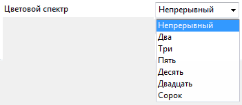

Если опция Показывать ошибки точности погашена, выберите нужное число Цветовых спектров из списка:

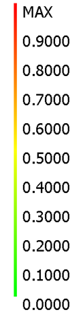

- Отображать абсолютный диапазон - выберите эту опцию, чтобы открыть абсолютные значения отклонения, представляющие собой диапазон ошибок от 0 до максимального значения.

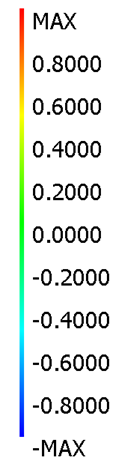

- Минимальное значение диапазона ошибок - введите в поле значение, задающее минимальную величину диапазона ошибок. В следующем примере:
- Максимальное значение диапазона ошибок равно 1.
- Цветовой спектр - Непрерывный.
