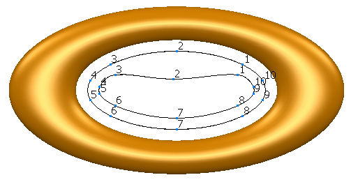

Метод морфинга с помощью замкнутой кривой при погашенной опции В проекции наиболее подходит для поверхностей, лежащих полностью вне справочной кривой или на ней.

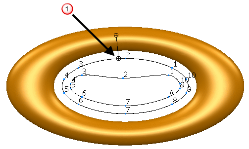

  1. Каждой точке на выбранной кривой соответствует ближайшая точка на справочной кривой.

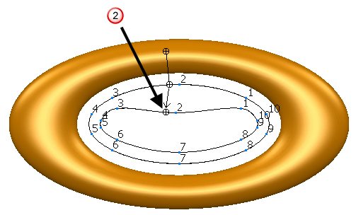

  2. Расстояние и направление задаётся от точки на справочной кривой до точки с тем же номером на управляющей кривой .

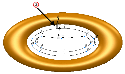

  3. Точка на поверхностях, подвергающихся морфингу, перемещается на это расстояние и в этом направлении, с учётом заданного искажения .

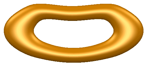

  4. Нажмите кнопку ОК, чтобы получить результат внизу.
