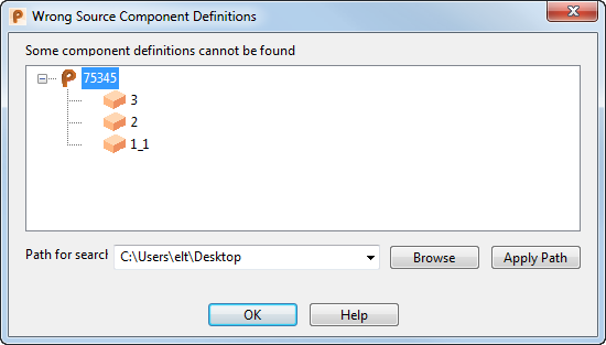

Определитель компонента не найден в ожидаемом месте хранения
Если текущая модель содержит импортируемые определители компонентов, а исходная модель была удалена или переименована, открывается диалог Ошибочные определители исходных компонентов:
Путь для поиска - первоначальный путь поиска модели.
Обзор - используйте диалог Обзор папок для выбора пути к корректной исходной модели.
Применить путь - указанная папка сканирована. Если требуемая модель или определитель компонента найдены в этой папке, они удаляются из списка в диалоге.
