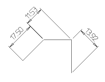

Создание наклонных размеров
Можно создавать размеры, проецируемые под разными углами.
Чтобы создать наклонный размер:
Создайте геометрию.

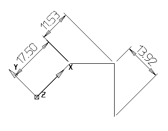

Создайте ЛСК.
Расположите ЛСК так, что рабочая плоскость находится под углом проецирования размеров.
Создайте размеры.
