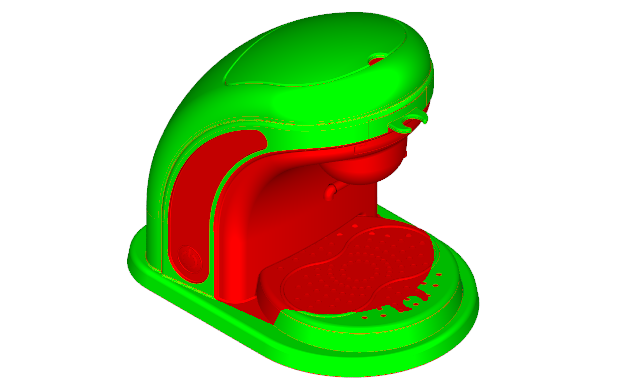

Опция "Анализ досягаемости" позволяет закрасить доступные для обработки области модели, находящиеся ниже рабочей плоскости.
Чтобы выполнить анализ досягаемости модели:
на панели состояния.
Производится закраска соответствующих областей модели в контексте выбранной рабочей плоскости. Области, доступные для обработки, окрашиваются зеленым цветом. Все остальные области отображаются красным.
В данном примере в качестве рабочей плоскости выбрана плоскость ХZ:
