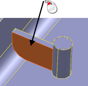

  1. Выберите грань, которую нужно повернуть.

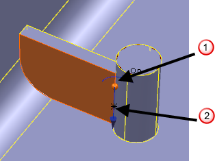

  4. Выберите мышью две точки, задающие ось вращения. Например, выберите и . Инструментарий указывает ось вращения:

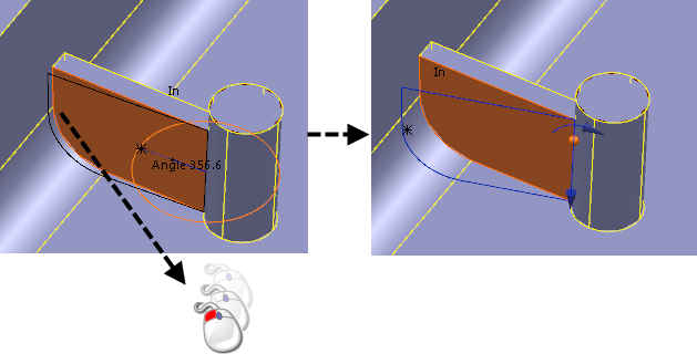

  5. Введите значение на панели инструментов, чтобы задать Угол, или щелкните мышью и потяните грань, как показано на рисунке:
  6. Отпустите кнопку мыши, когда грань находится в требуемом положении.
  7. Нажмите , чтобы повернуть грань и обновить связанную с ней геометрию.
