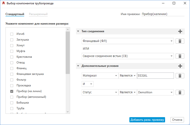

Диалоговое окно «Выбор компонентов трубопровода»
Настройка компонентов трубопровода при добавлении размерной привязки или исключения.
Вкладка "Стандарт"
Добавление одного или нескольких объектов к размерным привязкам или исключениям. Можно указать один или несколько типов соединения, чтобы ограничить нанесение размеров только компонентом с определенным типом соединения (например, фланцевым клапаном). Примените условия к компонентам трубопровода с определенным статусом, областью применения или другими условиями.

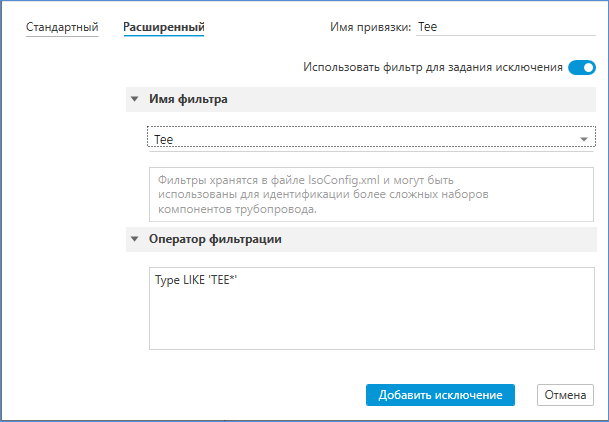

Вкладка "Дополнительные"
Возможность фильтрации для задания привязки с целью выбора любого существующего фильтра в качестве размерной привязки или исключения. Фильтры хранятся в файле IsoConfig.xml и могут быть использованы для идентификации более сложных наборов компонентов трубопровода.
