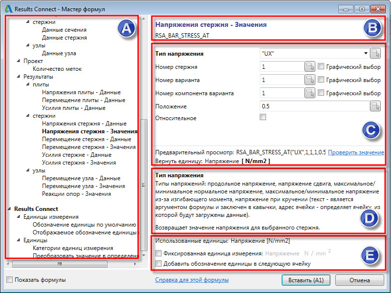

Диалоговое окно "Мастер формул"
Диалоговое окно "Мастер формул" позволяет вставлять формулы в рабочие листы.
Доступ
Выберите панель Определение формулы на вкладке Results Connect диалогового окна Мастер формул.
В диалоговом окне Мастер формул содержатся следующие разделы:
Раздел A
Выберите формулу в списке доступных.
Прим.: При выборе параметра Показать формулы имя формулы отображается в списке.
Раздел Б
Отображение имени и описания выбранной формулы.
Раздел В
Укажите аргументы для выбранной формулы.
Прим.: Доступные аргументы зависят от выбранной формулы.
    Можно задать следующие аргументы:
  • номер выбранного элемента (номер стержня, номер узла, номер варианта и т. д.)
  • значение, которое требуется получить (смещение, сила, напряжение и т. д.)
  • тип информации, которую требуется вернуть (длина, экстремум, материал и т. д.)
  • тип объекта (стержень, узел и т. д.)
  • другие (например, положение, имя сечения, индекс объекта и т. д.).
    Могут быть применены следующие методы определения аргументов:
  • выберите аргумент из раскрывающегося списка;
  • введите число или текст в поле;
    Прим.: Если в качестве аргумента формулы задан текст, то его необходимо заключить в кавычки.
  • введите или выберите адрес ячейки, в которой определены данные;
    Прим.: Если выбрать адрес ячейки в Microsoft Excel, то ячейка или диапазон ячеек определяются автоматически.
  • выберите параметр "Графический выбор", чтобы учесть элементы, выбранные графически в Autodesk Robot Structural Analysis Professional.
  • Прим.: Доступные методы зависят от выбранного аргумента.
В ходе определения аргументов в этом диалоговом окне можно просмотреть синтаксис формулы и возвращаемые единицы измерения, а также проверить значения, возвращенные для этой формулы.
Раздел Г
Отображает описание функции, а также все обязательные и дополнительные аргументы.
Прим.: Описание зависит от выбранного аргумента. Если щелкнуть в текстовом поле каждой формулы, то в диалоговом окне появится описание того, что ожидается для этого конкретного аргумента.
Раздел Д (дополнительно)
Отображает единицы измерения, используемые в формуле.
Прим.: Этот раздел доступен только для некоторых формул.
Выберите Фиксированная единица измерения для изменения текущих единиц измерения. Эти единицы используются при вставке формулы в таблицу.
Выберите Добавить обозначение единицы в следующую ячейку, чтобы вставить обозначение единиц в следующую ячейку в таблице.
Нажмите ссылку Справка для этой формулы, чтобы получить дополнительные сведения о выбранной формуле.
