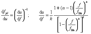

Следующие параметры идеальной упруго-пластичной модели определяются для положительных аргументов x>0. Значение производной необходимо для определения жесткости.
Функция:
Для 0 < u < Dlim соотношение f = fpl(u) определено численно на основе обратного соотношения u = u(f), вычисляемого по формуле:
Производная (жесткость):
ограничения:
Необходимо обратить внимание на то, что коэффициенты w и а взаимосвязаны: w представляет собой коэффициент кривой, рассчитываемой по следующей формуле:
а параметр "а" рассчитывается по такой формуле:
