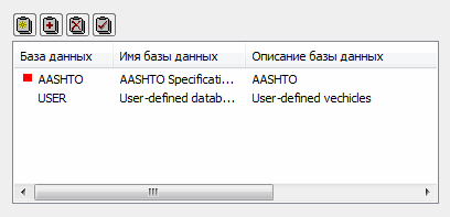

Доступ к базам данных транспортных средств
Рабочие настройки
Базы данных.
Откроется диалоговое окно "Рабочие настройки".
Это диалоговое окно используется для выполнения следующих операций с базами данных транспортных средств:
- создает новую пользовательскую базу данных транспортных средств;
- добавляет новую базу данных транспортных средств;
- удаляет выбранную базу данных транспортных средств;
- настраивает базу данных по умолчанию.
