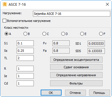

Выберите американские сейсмические нормы IBC (Международные строительные нормы) 2009 или 2012 либо ASCE 7 (Минимальные расчетные нагрузки и связанные критерии для зданий и сооружений) в диалоговом окне Описание нового нагружения или нажмите Параметры в диалоговом окне Типы расчета.
Чтобы выполнить сейсмический расчет в соответствии с правилами норм, определите следующие параметры:
Коэффициенты типа местности Fф и Fv интерполируются на основании параметров S1 и SS.
Проектные параметры спектрального ускорения рассчитываются по следующим формулам:
При нажатии на кнопку Определение эксцентриситета откроется диалоговое окно, где можно задать, как учитывать эксцентриситет масс при сейсмическом расчете.
Выберите Базовый сдвиг чтобы открыть диалоговое окно Базовый сдвиг. В этом окне можно выбрать, каким образом должна учитываться основная поперечная сила: расчет в соответствии с требованиями сейсмических норм ASCE 7-05 Section 12.8 или определение вручную.
В нижней части диалогового окна находятся две кнопки: Определение направления и Фильтры.
