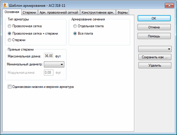

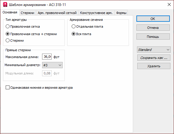

При переходе на вкладку «Основная» в диалоговом окне Шаблоны армирования можно настроить общие параметры, относящиеся к плите.
Поле «Тип арматуры» позволяет определить, должно ли основное армирование плиты быть сделано из проволочной сетки, элементов или проволочной сетки и элементов (этот параметр в настоящее время недоступен).
Поле «Армирование сечения» позволяет определить, должно ли армирование плит производиться по следующим параметрам:
Опция "Прямые стержни" позволяет определять максимальную длину прямых стержней, которые должны использоваться для армирования, а так же значения диаметра, начиная с которого существуют стандартные деления. Далее, выбора длины с округлением позволяет определить значение, до которого должна быть округлена длина стержня. Например, если программа получила стержень с длиной 5.36 м то после введения величины 0.10 м получается длина стержня = 5.40 м.
