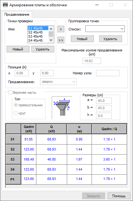

Опции в диалоговом окне, представленном на рисунке ниже, позволяют рассчитывать продавливание в плитах в результате нагрузки от сосредоточенных сил, а также реакции в опорах плит.
Опции, расположенные в этом диалоговом окне, дают возможность:
Просмотр и добавление определенных пользователем точек проверки
Если в конструкции заданы точечные опоры, то эти точки автоматически добавляются в список точек и обозначаются буквой S с соответствующим порядковым номером. Для каждого типа опоры присутствуют следующие величины:
Для просмотра данных, касающихся выбранной контрольной точки, следует выделить в списке точек ее имя.
Пользователь может задать точки проверки независимо от опор.
Для того, чтобы задать новую точку проверки, пользователь должен нажать в поле Точки проверки кнопку Новая. После этого в список точек всякий раз добавляется точка, обозначаемая буквой P с порядковым номером. После выбора точки проверки активизируются поля ввода, позволяющие задать положение этой точки, геометрию нагрузки и значения усилий продавливания. Эти значения будут сохранены (для подтверждения сохранения не требуется никаких дополнительных действий). Для удаления добавленной точки проверки нужно выделить ее в списке и нажать кнопку Удалить. Точки, которые являются опорами конструкции (обозначаются буквой S), не могут быть удалены из списка.

Представление результатов расчета
В таблице, содержащей результаты расчета на продавливание, для каждой из контрольных точек представляются следующие значения:
Результаты анализа на продавливание для отдельных точек представлены в цвете, зависящем от результатов расчета:
Критическая окружность представлена графически на экране Плита - продавливание в виде зеленой линии вокруг колонн. Зона армирования при продавливании показана графически на финальном чертеже плиты (опалубка).
