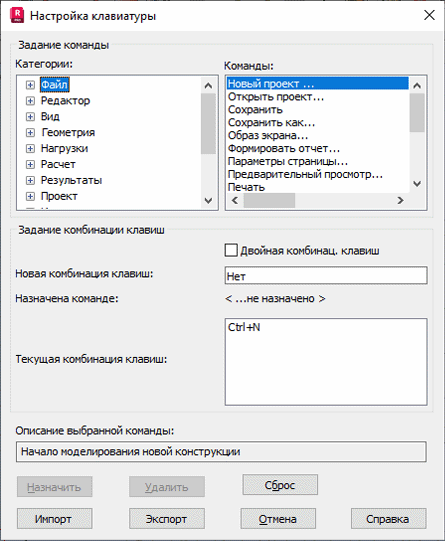

Используйте диалоговое окно «Настройка клавиатуры» для создания пользовательских сочетаний клавиш.
- Доступ
- Выберите Сервис
Адаптация
Настройка клавиатуры.
Элементы диалогового окна
- Категории – поле, содержащее дерево меню команд, в котором каждая позиция дает возможность открыть подменю;
- Команды – поле, содержащее список команд, определенных для выбранной категории.
- «Двойная комбинац. клавиш» — использование в сочетании двух последовательно нажатых клавиш.
- «Новая комбинация клавиш» — ввод комбинации клавиш для выбранной команды.
- «Назначена команде» — отображение команды, связанной с сочетанием клавиш, указанным в поле «Новая комбинация клавиш».
- «Текущая комбинация клавиш» — сочетания клавиш, назначенные выбранной команде.
- «Описание выбранной команды» — отображение описания команды, выбранной в поле «Команда».
- Назначение или удаление выбранных сочетаний клавиш.
- Импорт или экспорт всех сочетаний клавиш (файл ACC).
