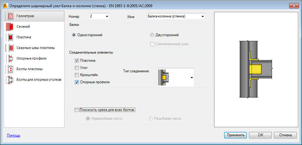

Геометрия
На вкладке "Геометрия" определяются основные элементы соединения:
При выборе двустороннего соединения доступен параметр "Симметричное соединение"; в этом случае соединение балок с 2 сторон столбца симметрично относительно столбца.
Прим.: Количество вкладок в данном диалоговом окне зависит от выбранного типа соединительных элементов, дополнительных элементов жесткости и типа соединения (сварного или болтового).
