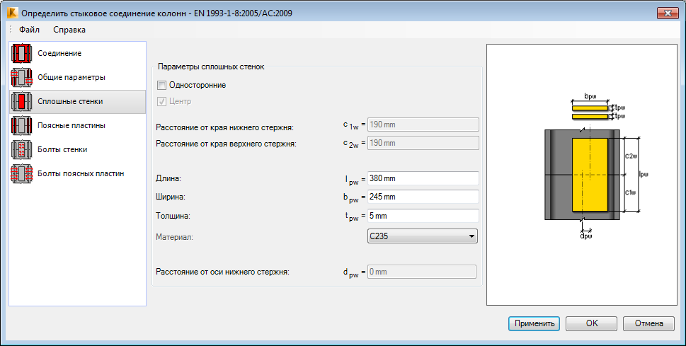

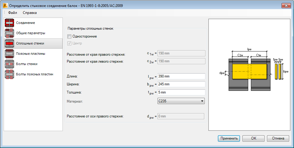

Сплошные стенки
На панели "Сплошные стенки" определяются геометрические размеры плит стержня со стенками.
Элементы диалогового окна
Параметры сплошных стенок
Содержит список параметров, которые можно применить к сплошным стенкам.
Односторонние
Указывает на то, что для соединения элементов используется только одна сплошная стенка.
По центру
Выравнивание оси сплошной стенки по оси симметрии правого стержня на равном расстоянии от стержней.
Прим.: Этот параметр всегда активирован, если соединение симметрично.
Расстояние от правой/нижней кромки стержня
Укажите расстояние между плитой и правой или нижней кромкой стержня.
Прим.: Если выбран параметр По центру или если подключение симметрично, это расстояние рассчитывается автоматически.
Расстояние от левой/верхней кромки стержня
Укажите расстояние между плитой и левой или верхней кромкой стержня.
Длина
Введите длину плиты.
Ширина
Введите ширину плиты.
Толщина
Введите толщину плиты.
Материал
Выберите материал плиты.
Расстояние от нижней/правой оси стержня
Укажите расстояние между плитой и нижней или правой осью стержня.
