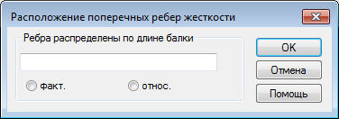

Опция используется для определения положения ребра жесткости по длине элемента. Она становится доступной после нажатия на кнопку Ребра жесткости, которая находится в диалоговом окне Определение элемента. Параметры.
В верхней части диалогового окна можно определить распределение поперечных ребер жесткости по длине балки (в действительных или относительных координатах по отношению к длине балки).
На основании положения о поперечных ребрах жесткости, программа определяет длину не жесткого промежутка; если коэффициент гибкости промежутка стержня на изгибе превышает допустимое значение указанное в п.4.3.1.1 норм, программа выполняет проверку min./max. напряжения (4.3.2-1) рассчитываются на основе критических нормальных напряжений σ cr (4.3.2-2a,c) и критических касательных напряжений τ cr(4.3.2-3a,c).
Случай, когда балка с поперечными ребрами жесткости не испытывает местных напряжений (σ C = 0,0) учитывается программой. Проверка напряжений выполняется в точках балки, определенных пользователем в диалоговом окне Настройки расчета / Точки /Количество точек. Для балок с поперечными ребрами жесткости рекомендуется выбирать расчетные точки таким образом, чтобы они совпадали с центрами стенок панелей, ограниченными поперечными ребрами жесткости.
