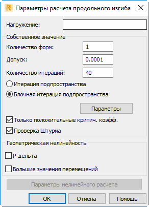

В этом диалоговом окне можно задать параметры расчета продольного изгиба для выбранного варианта нагружения.
- Доступ
- Выберите Расчет
Тип расчета.
- Выберите имеющееся нагружение, после чего нажмите Изменить тип расчета.
- Выберите Продольный изгиб и нажмите кнопку ОК.
Элементы диалогового окна
- Сочетание
- Имя варианта нагружения.
- Количество режимов
- Количество требуемых режимов продольного изгиба.
- Допуск
- Значение допуска, которое должно быть достигнуто во время итерационного анализа конструкции. Значение по умолчанию равно 0,0001.
- Количество итераций
- Максимальное число итераций.
- Если проведено заданное число итераций и при этом не достигнута величина допустимого отклонения, расчет конструкции останавливается. Число итераций по умолчанию равно 40.
- Итерация подпространства/блочная итерация подпространства
- Доступные методы решения задачи на собственное значение.
- Параметры
- Открытие диалогового окна "Определение сдвигов", в котором можно задать значение смещения для блочной итерации подпространства.
- Определять только положительные критические коэффициенты
- Исключение нематериальных форм продольного изгиба в процессе расчета устойчивости конструкции.
- Проверка Штурма
- Перезапуск итерационного расчета, если алгоритм обнаруживает пропущенные формы колебаний в конструкции.
