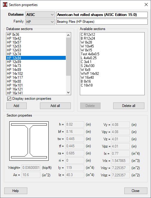

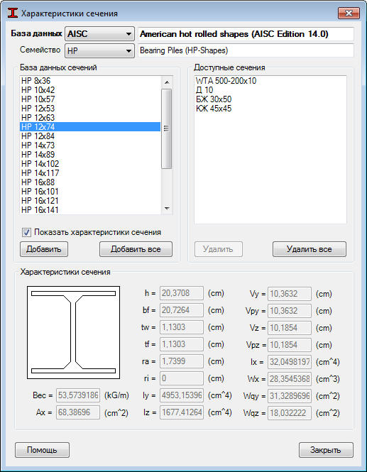

В следующем диалоговом окне можно добавить сечения стержня из выбранной базы данных сечений в список доступных сечений или удалить их из списка.
В верхней части диалогового окна имеются следующие поля.
В средней части диалогового окна находятся следующие поля:
Для добавления сечений в список доступных, выполните следующие действия.
Нажмите кнопку >>, чтобы добавить все сечения, расположенные в левой панели в правую панель.
Выберите < для удаления выбранного сечения из списка доступных сечений.
Нажмите кнопку << для удаления всех сечений в список доступных сечений на правой панели, за исключением сечений, которые уже были использованы в проекте.
Нажмите кнопку «Больше >>» для развертывания диалогового окна и просмотра дополнительных свойств сечения. Эти свойства включают в себя размеры поперечного сечения, площадь, момент инерции, момент сопротивления сечения для расчета напряжения кручения, плоскость сдвига — сокращенный коэффициент максимального напряжения сдвига и вес. Нажмите кнопку «Меньше <<», чтобы свернуть дополнительную информацию.
