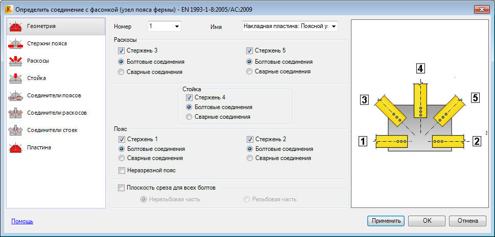

На вкладке "Геометрия" задаются основные параметры фасонки: Определите следующие параметры:
способ размещения стержней на фасонке;
стержни, включенные в соединение;
способ соединения отдельных арматурных стержней с фасонкой (болтовое или сварное соединение).
При выборе параметра "Неразрезной пояс" пояс ферм содержит один стержень (стержни 1 и 2 объединяются в один).
Плоскость среза для всех болтов:
