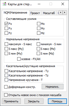

Диалоговое окно «Карты для стержней» можно открыть следующими способами.
Этот параметр отображается внутри конструкции при работе с такими элементами, как стержневые конструкции, цветные карты, полученные в результате расчета сил, напряжений, деформаций сечений, и т. д.
Диалоговое окно содержит четыре вкладки:
Для конструкции можно представить только одну величину.
Чтобы показать получить карту выбранной величины в графическом редакторе (графический редактор программы Robot), нужно:
