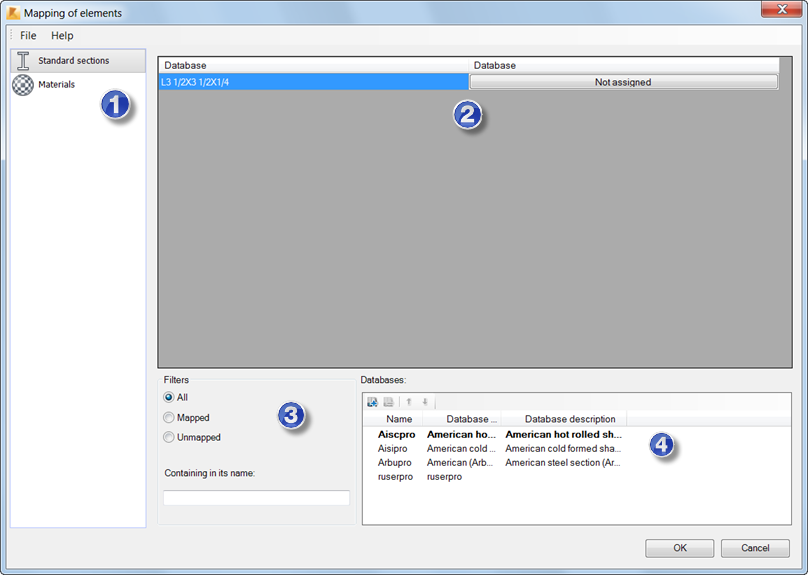

Сопоставление элементов
В этом диалоговом окне можно вручную назначать материалы и сечения из баз данных Advance Steel материалам и сечениям в базах данных Robot.
1. Вкладки
На вкладках представлены списки сечений и материалов, которые не были назначены автоматически в процессе переноса данных.
2. Список неназначенных сечений или материалов
Список сечений или материалов (в зависимости от вкладки), которые необходимо назначить сечениям или материалам из баз данных Robot.
3. Фильтры
При сопоставлении элементов можно использовать следующие фильтры.
  • «Все»: отображение назначенных и неназначенных сечений или материалов.
  • «Сопоставленные»: отображение назначенных сечений или материалов.
  • «Несопоставленные»: отображение еще не назначенных сечений или материалов.
  • «Содержит в имени»: отображение сечений или материалов, в названиях которых есть строка символов, введенная пользователем.
4. Базы данных
Список баз данных, определенных для проекта Robot (в том же порядке, что и в диалоговом окне «Рабочие настройки»).
Для работы с базами данных используются следующие значки:
  •  — добавить выбранную базу данных в список.
  •  — удалить выбранную базу данных из списка.
  •  — изменить порядок просмотра баз данных (переместить на одну позицию вверх/вниз).
