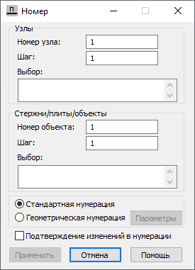

В диалоговом окне «Нумерация» можно присвоить номера узлам, стержням, плитам и объектам следующими способами.
Диалоговое окно состоит из двух частей: «Узлы» и «Стержни/Плиты/Объекты».
Поле «Узлы» |
Поле «Стержни/Плиты/Объекты» |
Номер узла - здесь указывается новый номер первого узла. |
Номер объекта — новый номер первого стержня, плиты или объекта. |
Шаг - здесь указывается шаг нумерации узлов. |
Шаг — значение приращения при нумерации стержней, плит или объектов (таких как дуги, окружности и т. д.). |
Выбор - список узлов, чьи номера будут изменены. Нумерация узла определяется двумя параметрами: номером первого узла и шагом нумерации. |
Выбор — список объектов (стержней, плит, дуг и т. д.), номера которых будут изменены. Нумерация объекта определяется двумя параметрами: номером первого объекта и шагом нумерации. |
В поле «Стержни/Плиты/Объекты» можно изменять нумерацию стержней, плит или объектов (дуг, окружностей, полилиний).
Существуют два способа изменения нумерации элементов конструкции:
В нижней части диалогового окна расположена опция Подтверждение изменений в нумерации. Если выбран этот параметр, то при изменении нумерации стержней, узлов, плит или объектов будет появляться предупреждение.
Для изменения нумерации объектов конструкции с использованием опции стандартной нумерации необходимо:
Для изменения нумерации объектов конструкции с использованием опции геометрической нумерации необходимо:
Если при изменении нумерации не возникает конфликтов (то есть новый номер не совпадает с номерами других узлов, стержней, панелей, объектов), то номера выбранных узлов/стержней/плит/объектов изменяются.
