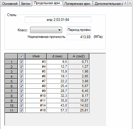

Необходимо выбрать меня Расчеты > Параметры расчета и открыть Продольное армирование. Отображается следующее диалоговое окно. (Аналогичное диалоговое окно отображается после выбора вкладки "Поперечное армирование").
Для стальной арматуры, используемой в создании колонн можно выбрать следующие параметры:
Каждый диаметр сопровождается площадью поперечного сечения колонны. В конце списка содержатся не типичные диаметры, которые не могут быть определены.
Для Еврокода 2, можно также выбрать отношение между напряжением и деформацией, используемое в расчетах.
