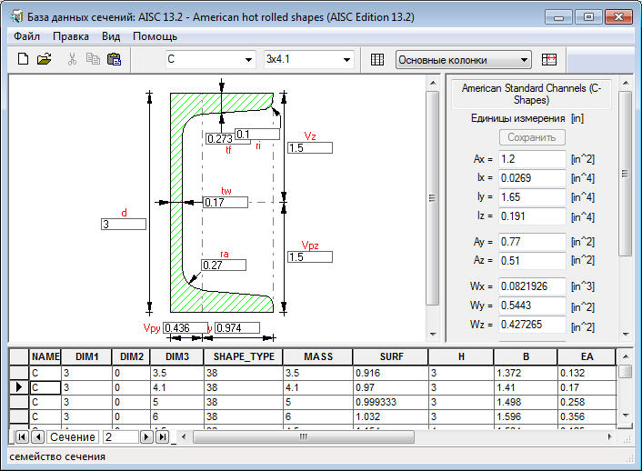

В Robot вся информация о геометрии сечений хранится в стандартных базах данных сечений стержней.
Для использования этой информации необходимо указать имя соответствующей базы данных. Можно создать также и свою базу данных, в которой будут сохраняться наиболее часто используемые сечения.
В меню Robot выберите «Инструменты» > «База данных сечений» или нажмите
, чтобы открыть средство просмотра базы данных сечений. Программа просмотра используется для просмотра информации о стандартных сечениях и выполнения различных операций над ними.
Окно программы просмотра базы данных сечений делится на несколько частей:
На панели инструментов содержится поле выбора и два значка:
. Список выбора предназначен для того, чтобы выбрать необходимый набор столбцов таблицы. Здесь доступны два типа наборов по умолчанию: основные колонки (только оновная информация по сечению) и все колонки.
Пользователь может создавать собственные наборы с помощью опции Визуализация колонок
При нажатии значка
ширина столбцов в таблице данных сечений будет отрегулирована автоматически.
Размер отдельных окон программы просмотра по желанию можно произвольно изменять. Таблица может отделяться вертикально и горизонтально при помощи так называемых разделителей. Вертикальный разделитель может быть активирован в нижнем левом углу таблицы (появляется значок
). При этом можно независимо просматривать значения в обеих частях таблицы. Горизонтальный разделитель активируется в нижнем правом углу (появляется значок
). С его помощью можно сделать разбивку и сравнивать различные строки базы данных.
