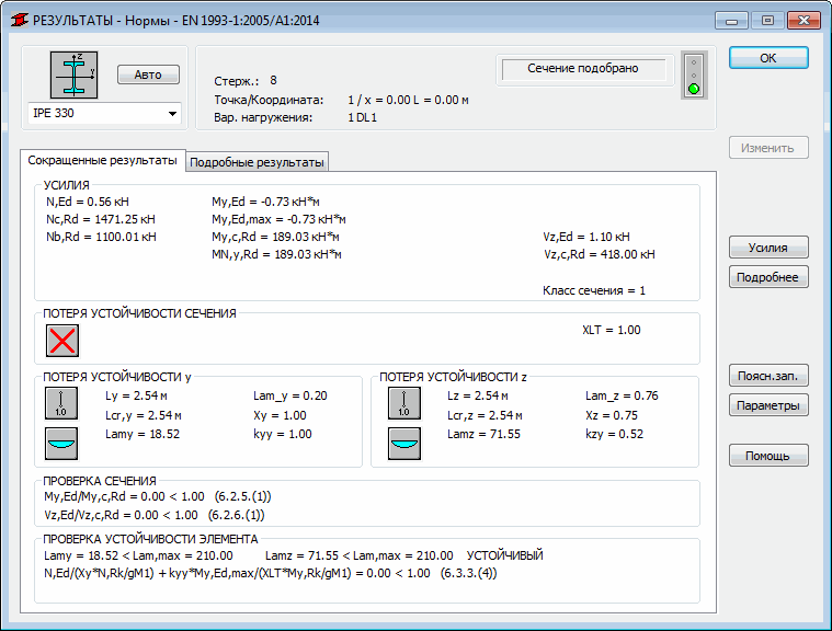

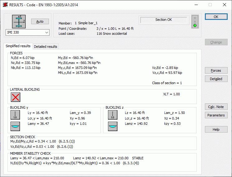

Диалоговое окно Подробные результаты содержит результаты всех возможных расчетов, производимых для элемента.
- Доступ
- Щелкните любую строку диалогового окна "Сокращенные результаты".
Элементы диалогового окна
- Свойства сечения
- Эта группа содержит графическое представление выбранного сечения.
- Введите имя сечения, например, IPE 100, а затем нажмите кнопку "Автоматически", чтобы рассчитать все параметры норм для сечения автоматически.
Прим.: Нормативные параметры вычисляются в соответствии с данными, отображаемыми в верхней части диалогового окна, например, номером стержня, точками и группами, и параметрами выбранного сечения.
Совет: Введите первые буквы имени сечения и нажмите клавишу ENTER, чтобы вывести список соответствующих сечений в раскрывающемся меню.
- Стержень
- Отображение номера стержня.
- Точка/координата
- Отображение номера группы.
- Вариант нагружения
- Отображение имени варианта нагружения, для которого были выполнены проверки/проектирование.
- Результаты
- Результаты могут трактоваться следующим образом:
Корректное сечение
Некорректное сечение
Напряжение превышает допустимое.
Неустойчивое сечение
Гибкость элемента превышает допустимое значение гибкости.
Некорректное и неустойчивое сечение
Допустимые значения напряжения и гибкости превышены.
- Вкладки
- Диалоговое окно "Подробные результаты", как правило, содержит две вкладки:
- Две дополнительные вкладки доступны с Eurocode3 и польскими нормами PN:
- Перемещения: содержит результаты расчета для предельного состояния пригодности к нормальной эксплуатации.
- Планки/Решетка: содержит результаты проверки для элементов, соединяющих ветви составных элементов.
Прим.: Содержимое диалогового окна зависит от нормы, в соответствии с которой выполнены сочетания по нормам стержня или группы.
- Изменить
- Заменяет исходное сечение на сечение, введенное в диалоговом окне "Подробные результаты".
- Решетка
- Нажатие на кнопку открывает диалоговое окно Соединение ветвей, в котором можно выбрать и проверить элементы, соединяющие ветви отдельных элементов.
Прим.: Этот параметр доступен при проверке или расчете сложных элементов по Eurocode3 и польским нормам PN.
- Усилия
- Открывает диалоговое окно "Проверка вручную".
- Значения внутренних сил, действующих на выбранный элемент, перемещены сюда.
- Подробный
- Открывается диалоговое окно "Подробный расчет", в котором можно выполнять подробный расчет катаных или сварных элементов I-сечения.
- Пояснительная записка
- Открытие редактируемой версии пояснительной записки, в которой можно изменить данные и результаты проверки или проектирования.
