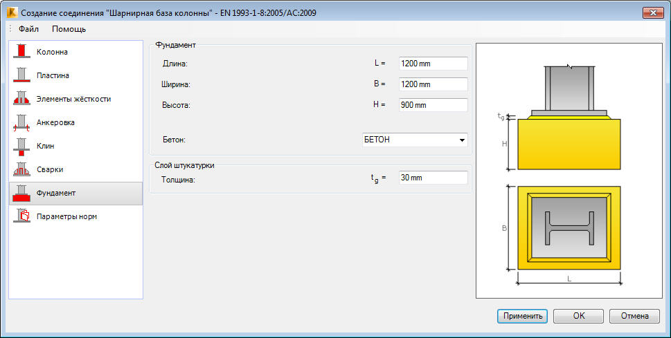

На вкладке "Фундамент" задаются основные параметры фундамента; здесь также можно выбрать класс бетона для фундамента. Эта информация используется для оценки прочности опорной плиты колонны к давлению на бетон. В поле "Слой штукатурки" можно определить параметры слоя штукатурки, который обычно наносится для правильного расположения колонны и обеспечения полного контакта опорной плиты с фундаментом.
