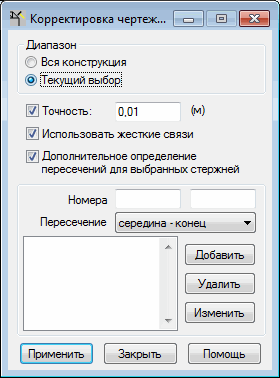

Эта опция используется для совершенствования геометрии модели конструкции, импортируемой из графических программ, и обеспечивает генерацию правильной расчетной модели конструкции (коррекция касается увеличения или сокращения длины стержней с тем, чтобы конструктивные стержни пересекались и генерировалась правильная расчетная модель конструкции). Коррекция подразумевает увеличение или сокращение длины стержней, чтобы конструктивные стержни пересекались. "Редактирование/Корректировка чертежа модели". Когда эта опция активизируется, на экране появляется следующее диалоговое окно:
В верхней части диалогового окна в поле Диапазон имеется две опции:
Если точность; можно ввести значение расстояния (значение параметра "Точность"), определяющее диапазон, в пределах которого будет выполняться коррекция графической модели конструкции Коррекция будет выполнена только в случае, если корректируемое расстояние будет меньше, чем "точность" Если опция Robot отключена, тогда операция коррекции графической модели будет выполняться автоматически для значения точности, принятого программой.
В процессе коррекции импортированной модели конструкции оригинальные направления стержней сохраняются. В большинстве случаев коррекция подразумевает увеличение или сокращение длины стержня. Если имеются стержни, не лежащие в одной плоскости, но находящиеся близко друг к другу на двух разных уровнях, то активируется параметр Использование жестких связей, который генерирует жесткие связи между стержнями.
Если выбран параметр Дополнительное определение пересечений для выбранных стержней, тогда становятся доступными настройки, находящиеся в нижней части диалогового окна. Одна из них позволяет указать, будут ли выбранные стержни пересекаться (если да, то каким образом) или нет.
Задание дополнительных соотношений пересечения двух стержней
Соотношение пересечения между указанными стержнями будет добавлено к списку определенных соотношений в нижней левой части диалогового окна.
Нажатием кнопки «Удалить» соотношение пересечения стержней удаляется из списка, в то время как кнопка «Изменить» позволяет изменять параметры соотношения пересечения, выбираемые из списка.
Если нажимается кнопка Применить, то операция по коррекции графической модели конструкции выполняется.
