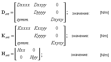

Базовую плоскость для определения жесткости следует принять скорее на уровне центра тяжести, чем в на средней линии (толщина плиты). Это более правильный подход, особенно, если приходится учитывать поперечные колебания. Однако, при вычислении жесткости это тоже приближенно, но это лучше, чем принимать толщину в качестве средней линии.
Жесткость плиты определяется на основе следующих матриц:
Эти значения жесткости (относящиеся к направлениям ортотропии) задаются матрицами, принимающими общую форму:
