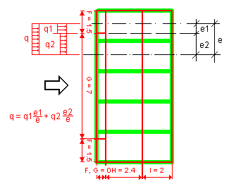

Для конструкции 2D линейная нагрузка на стержень вычисляется, как произведение давления ветра q на расстояние между рамами, то есть на величину шага e. Для крайних рам в расчет берется половина шага. Ветровая нагрузка в соответствии с нормами EC1 генерируется отдельно для каждой из повторяющихся рам, поскольку нормами предусмотрено определение последовательных зон (A, …, J) с различным давлением ветра. Если данная рама и ее шаг относятся более, чем к одной зоне, то значение давления q вычисляется пропорционально участию рамы в каждой из зон, как показано на рисунке:
