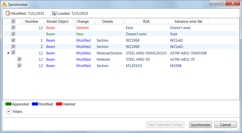

Диалоговое окно «Синхронизация»
В этом диалоговом окне по умолчанию установлен основной флажок для всех изменений. Его можно снять и задать применение только отдельных изменений.
Измененные объекты отображаются синим цветом. Информация об измененных объектах отображается в столбце «Подробнее». При выборе строки изменения в диалоговом окне соответствующий измененный элемент выделяется в области рисования.
Если к объекту применено сразу несколько изменений, нажмите рядом с флажком строки изменения, чтобы развернуть список изменений объекта. Рядом с каждым изменением есть флажок, позволяющий применять их по отдельности.

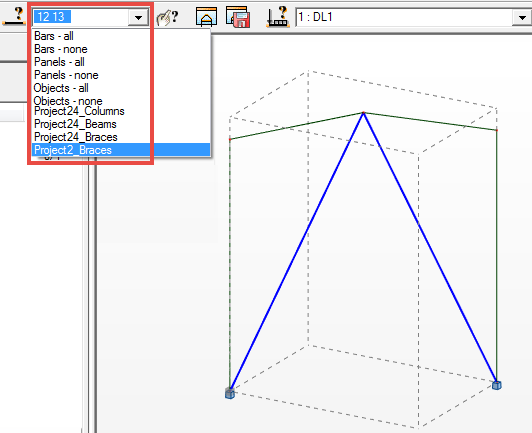

Нажмите «Сохранить группу выбора», чтобы сохранить группу измененных объектов, выбранных в Robot. После синхронизации изменений в модели можно использовать эту группу для отслеживания изменений, вносимых в объекты группы.
Сохранение группы выбора
  1. В диалоговом окне «Синхронизация» выберите строки изменения, содержащие объекты, которые необходимо включить в группу.
    Чтобы выбрать одну строку, щелкните ее. Чтобы выбрать несколько строк, щелкните отдельные строки, удерживая нажатой клавишу CTRL.
    После этого кнопка «Сохранить группу выбора» станет активной.
  2. Нажмите «Сохранить группу выбора» и введите имя группы в открывшемся диалоговом окне. Нажмите кнопку «ОК».
    Группа выбора будет сохранена. После синхронизации изменений в модели эта группа будет доступна на панели инструментов «Выбор». Все объекты в группе выделяются в области рисования.

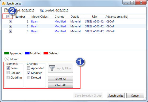

К основному флажку можно применить фильтры. Если объекты выбраны с помощью фильтров и установлен основной флажок, отдельные флажки будут установлены только для отфильтрованных строк. В качестве примеров см. следующие изображения.
  1. Выбор измененных балок для отображения.
  2. Установка основного флажка.

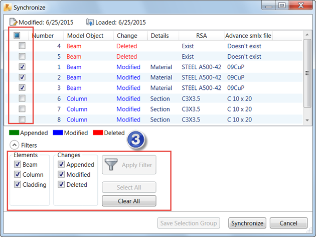

  3. Возврат к отображению всех объектов.
    Флажки установлены только для строк, в которых содержатся измененные балки.
