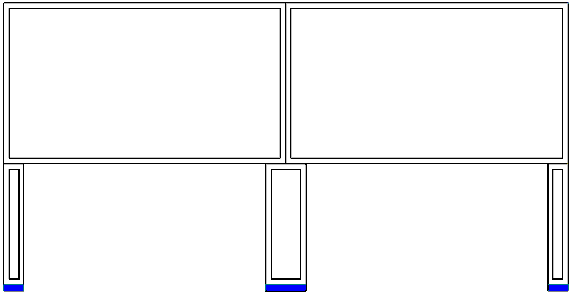

Пример модели двухпролетной балки-стенки, опирающейся на колонны, показан на рисунке ниже. Для шарнирной опоры на колоннах толщина колонн принимается равной толщине балки-стенки.

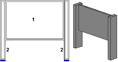

Пилястры – это колонны, имеющие большую толщину, чем толщина мембраны, которая к ним прикреплена. Предполагается, что эти опоры протыгиваются по всей высоте балки-стенки. При моделировании пилястры, ее толщина в направлении, перпендикулярном плоскости мембраны, определяется дополнительно. На рисунке ниже показано моделирование пилястр. Принимаются следующие допущения:
1 – панели толщиной, определенной, как толщина балки-стенки;
2 - панели толщиной, определенной, как толщина пилястры.

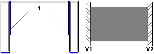

Программа также предлагает возможность моделирования мембраны, защемленной бесконечно жесткими элементами (так называемым экстрактом мембраны, например, на перпендикулярных стенах большой жесткости, очень жестких пилястрах и т. д.). В этом случае принимается, что существует жесткая опора вдоль выбранного вертикального края балки-стенки (см. рисунок ниже); Принимаются следующие обозначения: 1 - жестко защемленные опоры.
