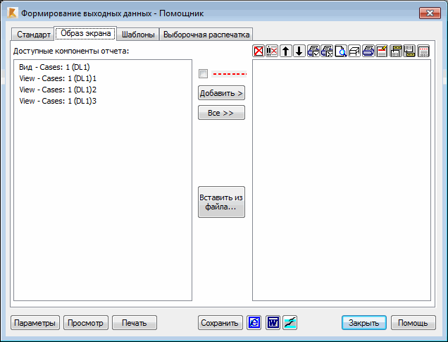

Когда выбирается вкладка "Образ экрана", диалоговое окно Составление отчета приобретает вид, представленный на рисунке ниже.
Диалоговое окно разделено на две панели: левую и правую. На левой панели представлены образы экранов пользователя. Операция Образ экрана может выполняться выбором команды Файл/Образ экрана из меню.
Правая панель содержит полный отчет, составленный пользователем из объектов доступных на левой панели. Можно добавлять определенные захваты экранов в отчет, нажав кнопки Все и Добавить. При нажатии на кнопку "Все" все элементы переносятся с левой панели на правую. В отчет добавляются только выбранные (выделенные) объекты.
При нажатии на Insert из файла, можно загрузить любой файл в составляемый отчет, в том числе и файлы *.rtf формата.
На панели имеется несколько иконок.
