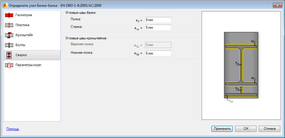

Cварные швы
На вкладке "Сварные швы" задается толщина сварных швов, соединяющих балки с лицевой плитой, и толщина сварных швов, соединяющих кронштейны.
Эта закладка доступна только в том случае, когда на закладке Геометрия выбрана опция Сварное соединение.
Для сварных швов можно определить следующие параметры толщины:
  1. угловые швы балки:
    • полка
    • стенка;
  2. угловые швы в кронштейнах (верхнем и нижнем).
