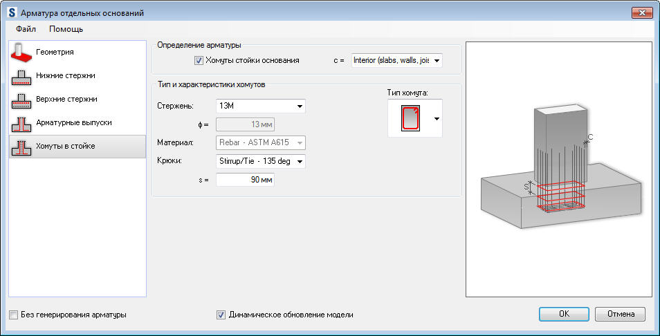

Чтобы создать хомуты, в поле Определение арматуры включают опцию Хомуты стойки фундамента. Здесь можно задать такие характеристики хомутов:
Тип и характеристики хомутов
Характеристики крюков и стержней загружаются из семейств, определенных в Revit. Диаметр стержня и материал зависят от выбранного класса стали (семейства).
