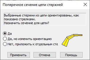

В приложении Robot можно применить переменное сечение к различным стержням в цепочке. Чтобы назначить переменное сечение, в диалоговом окне «Новое сечение» на вкладке Сужение задайте параметры сечения (размеры в начале и в конце стержня). Затем в диалоговом окне Сечения укажите стержни (цепочку стержней), к которым необходимо применить сечение. Это можно сделать двумя способами.
В открывшемся диалоговом окне можно определить способ назначения сечения стержням. В верхней части диалогового окна появляется вопрос, следует ли назначить сечение цепочке стержней. Для применения сечения необходимо выбрать один из трех вариантов ответа.
При нажатии кнопки «Применить» переменное сечение будет назначено выбранным стержням.
