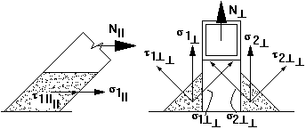

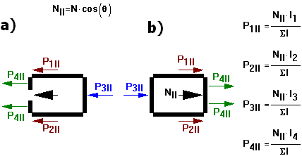

Распределение усилий вследствие нагрузки, действующей параллельно поясу

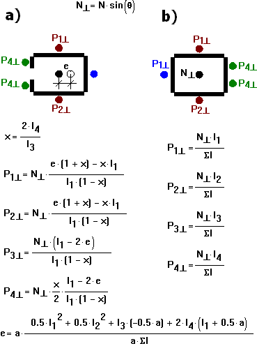

Распределение усилий в сварных швах вследствие нагрузки, действующей перпендикулярно поясу

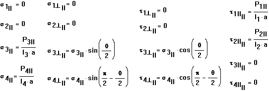

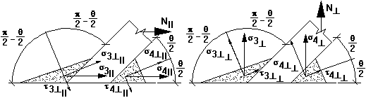

Распределение напряжений в продольных швах
Распределение напряжений в поперечных швах
Формуля для равнодействующих напряжений в сварных швах (продольная 1, продольная 2, внутренняя поперечная 3, внешняя поперечная 4)
