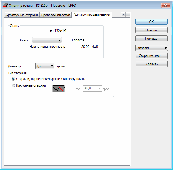

При открытии диалогового окна Опции расчета для ж/б плит и переходе на вкладку "Армирование при продавливании", будут доступны такие опции:
Это диалоговое окно позволяет задавать параметры арматурной стали (тип, класс стали, прочность), которые будут использованы при расчете армирования при продавливании. Кроме того, здесь может быть определен диаметр стержней, используемых для усиления арматуры, а также тип арматуры. В зависимости от выбранных ж/б норм возможны несколько типов арматуры:
Для наклонных и изогнутых стержней пользователь может задать угол наклона этих стержней к краям плит.
