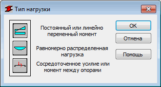

Отображается следующее диалоговое окно:
Согласно требованиям норм к расчету коэффициентов потери устойчивости при сжатии и потери устойчивости при продольном изгибе, нужно определить характер нагрузки, приложенной в одной или обеих главных координатных плоскостях поперечного сечения элемента. Пользователь может выбрать варианты нагружения среди вариантов, указанных в нормах для стали.
В процессе автоматического расчета характер нагрузок меняется при изменении варианта нагрузки. Для автоматических расчетов по умолчанию применяется параметр «Постоянный момент, линейно». Если вариант вычислений устанавливается вручную, или значение внутренних усилий выбирается пользователем, появляется возможность точного определения характера нагружения.
