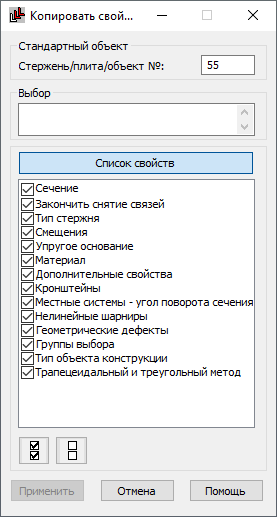

Диалоговое окно «Копировать свойства» можно открыть следующими способами.
Опция Копировать свойства облегчает определение параметров объектов, стержней и плит. С помощью этого параметра можно копировать все атрибуты объекта (например, для панели: сечения, шарниры, снятия связей и т. д.) в другие объекты.
Эта опция работает следующим образом:
При выборе опции из контекстного меню указываемые последовательные объекты копируют свойства подсвеченного объекта (отсчетного объекта).
При выборе опции из меню появляется диалоговое окно, которое позволяет задавать:
При нажатии на кнопку "Применить" выбранные параметры отсчетного объекта копируются для выбранных объектов.
