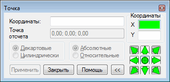

Диалоговое окно Точка можно открыть двумя способами:
Диалоговое окно позволяет определить точку как относительными – по отношению к базисной точке, так и абсолютными координатами. Координаты точки могут быть определены как в декартовых, так и в цилиндрических координатах. Опцию можно использовать в процессе определения узлов, стержней, контуров и других объектов. Заметим, что поле редактирования Точка отсчета недоступно. В этом поле располагаются координаты уже определенных точек. Если в качестве базисной выбрана некоторая специфическая точка уже существующей части модели, то в этой точке может быть, например, определен узел.
При нажатии кнопки >> диалоговое окно расширяется (нажатие кнопки << возвращает окну его исходный размер). В правой части окна имеются опции, которые позволяют определить координаты точки или расстояние от базисной точки.
В правом нижнем углу диалогового окна располагаются иконки, которые позволяют осуществить следующие действия:
– определить координаты точки;
и
- найти расстояние между заданной точкой и базисной точкой в направлении оси выбранной плоскости (то есть X или Y);
и
– найти расстояние между заданной точкой и базисной точкой в направлении двух осей выбранной плоскости (то есть X и Y).
