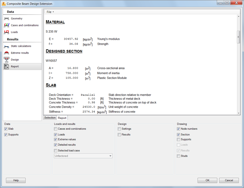

Просмотр отчетов
Отображение отчетов по проекту в виде пояснительных записок.
На вкладке Report можно отобразить результаты анализа для проектируемой балки в форме пояснительной записки.
Для доступа к отчету выберите вкладку Report в окне графического просмотра. В пояснительную записку можно включить следующие данные и результаты.
Данные
Нагрузки и результаты
Проектирование
В чертеж балки, который будет отображаться в пояснительной записке, можно включить следующие объекты.
Чтобы экспортировать, сохранить или напечатать записку, нажмите File и выберите один из следующих вариантов.
