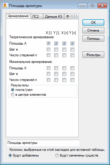

В диалоговом окне Площади арматуры перейдите на вкладку «Армирование», чтобы выбрать величины армирования плит и оболочек для представления.
В этом диалоговом окне можно выбирать следующие значения:
Отдельные колонки обозначают:
Y [-]: верхняя арматура в направлении Y;
Y [+]: верхняя арматура в направлении Y;
Z [-]: нижняя арматура в направлении Z;
Z [+]: верхняя арматура в направлении Z.
Положения верхней и нижней арматуры в плите принимаются по направлению оси Z локальной системы координат плиты. Это относится также и к железобетонным стенам. Например, если направление вектора оси Z локальной системы координат плиты —
, то:
верхняя арматура:
нижняя арматура:
