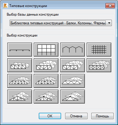

Библиотека конструкций содержится в определенных базах данных. Чтобы выбрать конструкцию, вначале нужно найти подходящую базу данных. В текущей версии программы доступны следующие базы данных:
В показанном выше диалоговом окне располагается несколько иконок, символизирующих соответствующие типы стержневых конструкций. В программе доступны следующие типовые стержневые конструкции:
Вышеупомянутые типы конструкций могут быть сконфигурированы в шаблоне. Должны быть заданы следующие величины:
Для некоторых типов балочных клеток должны быть заданы дополнительно:
В дополнительной базе данных имеются различные типы ферм (например, ферма Полонсо). В базе данных «Плиты и оболочки» доступны следующие часто встречающиеся типовые конструкции:
Эти типы конструкций можно настраивать в качестве модели на свое усмотрение. При этом необходимо указать размеры конструкции и типы сетей, используемые при генерации КЭ.
Типовая конструкция, определенная с использованием базы данных библиотеки, может использоваться как компонент более сложной конструкции или как самостоятельная конструкция.
