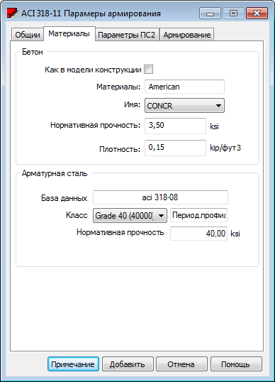

На вкладке «Материалы» можно задать основные параметры материала для проектируемых элементов железобетонных конструкций.
Доступ
- Нажмите Проект
Теоретическое армирование плит и стен — Параметры
Параметры норм, чтобы открыть диалоговое окно «Тип армирования плиты и оболочки», а затем нажмите
- Нажмите значок
(тип армирования плиты и оболочки), чтобы открыть диалоговое окно «Тип армирования плиты и оболочки», а затем нажмите
Элементы диалогового окна
Прим.: Содержимое этого окна зависит от выбранных железобетонных норм. Для других норм внешний вид окна может отличаться от показанного выше.
- Бетон
Выберите наименование бетона.
Прим.: При выборе параметра Как в модели конструкции будут применимы параметры, используемые в модели конструкции.
- Для норм ACI 318-14, если выбран параметр Легкий бетон, можно задать коэффициент изменения λ. Он используется для отражения преобразованных механических свойств легкого бетона относительно обычного бетона с такой же прочностью при сжатии.
- Арматурная сталь
- Выберите класс заданной стали.
