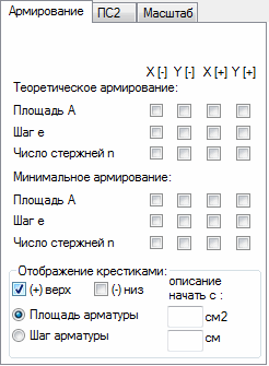

Эта опция используется для плоских конечных элементов Вкладка «Армирование» содержит карты или изолинии теоретического (требуемого) армирования плит и оболочек, полученного при расчете.
Прим.: Если загрузить проект, выполненный в более ранней версии, с результатами расчета по теоретическому (требуемому) армированию плиты или оболочки, то в диалоговом окне появятся дополнительные вкладки «Армирование» и «ПС2».
Для представления можно выбрать следующие величины:
Обозначения отдельных колонок:
Расположение нижней и верхней арматуры в плите принимается в направлении оси z местной системы координат плиты. Это относится также и к железобетонным стенам.
Например, если направление оси z местной системы координат плиты , то:
Площадь и интервал теоретического (требуемого) армирования, полученные при проектировании конструкций из плит и оболочек, также можно представить в форме пересечений арматуры. Пересечения верхней и нижней арматуры разделены. Участки пересечений, обозначающие значения верхней арматуры, рисуются на положительной оси (↑→). А участки пересечений, обозначающие значения нижней арматуры, рисуются на отрицательной оси (←↓). Благодаря этому становится возможным одновременное изображение пересечений для верхней и нижней арматуры.

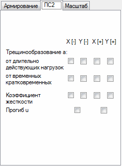

При выборе железобетонных норм, позволяющих рассчитывать по 2-ой группе предельных состояний (ПС2) в диалоговом окне "Армирование" становится доступной дополнительная вкладка ПС2.
На этой вкладке выбирают тип представления (параметры зависят от выбранных норм проектирования):
Прим.: Перечисленные количественные характеристики рассчитываются, если выбран расчет трещинообразования и прогибов для данного типа армирования плит или оболочек, используемого в конструкции. Они находятся на вкладке «Параметры ПС2» диалогового окна Тип армирования плит и оболочек (новый тип).
