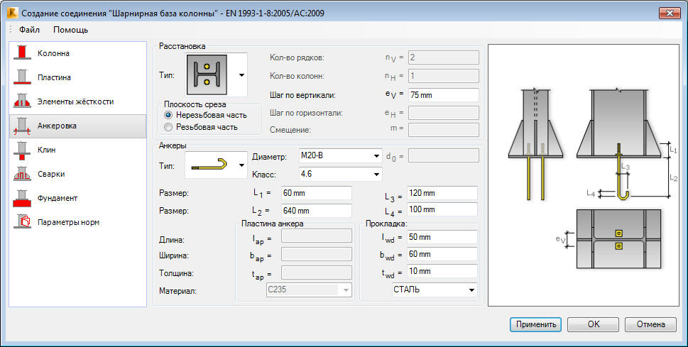

Закладку Анкеровка используют для того, чтобы определять расположение анкеров и их параметры.
Количество болтов задают в полях Количество рядков и Количество колонн. Расстояния между анкерами задают с помощью опций Шаг по горизонтали и Шаг по вертикали.
Укажите плоскость среза, проходящую через резьбовую или нерезьбовую часть анкера.
Характеристики анкеров задают в поле Анкеры. Используя опцию Тип, выбирают один из четырех типов анкеров, задают диаметр и материал анкера. Длины отдельных сегментов анкеров указывают в полях L1, L2, L3 и L4. Определяют параметры анкерных пластин и прокладок в полях Пластина анкера и Прокладка.
