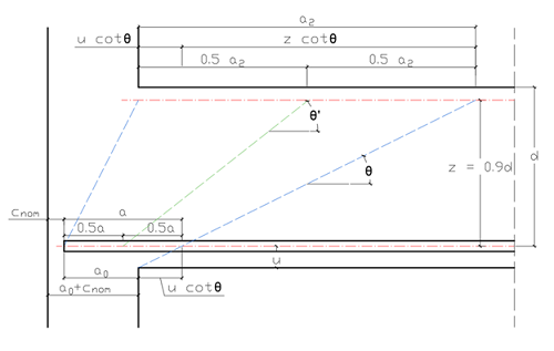

Сведения о дополнительных расчетах для опор балок с использованием метода раскосов и стяжек на основе французского приложения NF EN 1992-1-1/NA:2016.
Допущения:
Пояснительная записка о результатах по балке
(Фактическое армирование ж/б элементов).
Описание переменных:
VEd — поперечная сила вблизи опоры;
aσ — ширина раскосов;
a — длина основания раскоса (см. изображение выше);
σRd.max — проектная прочность бетонного раскоса;
σEd = σ1 — значение напряжения при сжатии в раскосе;
FcEd — сила сжатия, воспринимаемая бетонным раскосом;
FtEd — предел прочности стали;
Δ As.req — дополнительное теоретическое армирование;
As.prov — общее фактическое армирование;
As.prov ≥ Δ As.req.

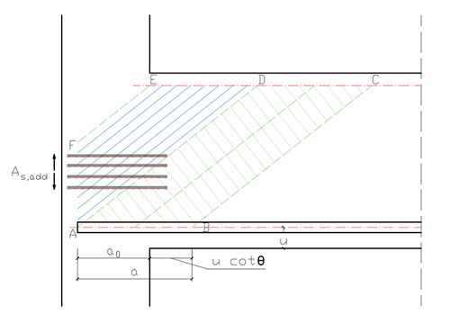

Для отображения дополнительной арматуры на рисунке откройте вкладку Балка — эпюры и под набором таблиц выберите Переключиться на: армирование.
Будет предпринята попытка создать дополнительный раскос над существующим, если превышено максимальное напряжение при сжатии на основных раскосах (помечены на изображении как A-B-C-D).
Для построения этого элемента необходимо спроектировать дополнительное горизонтальное армирование. Его основная цель — выдерживать нагрузки натяжения.

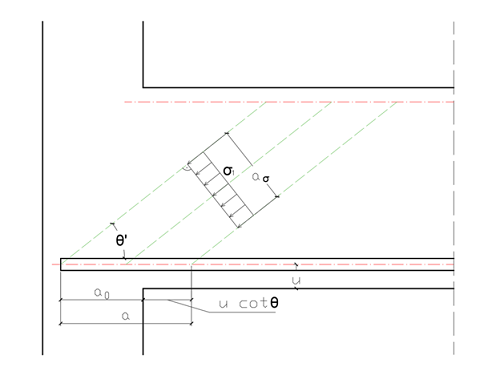

Угол нового сжатого раскоса маркируется как θ', а его максимальный размер определяется расстоянием между точками D и E.
Если проектная прочность для первичного бетонного раскоса превышена, то предполагается, что этот элемент выдерживает максимально допустимую силу, а дополнительные нагрузки ложатся на новый раскос.
Дополнительное предположение: минимальный размер раскоса должен быть больше или равен 5 см.
